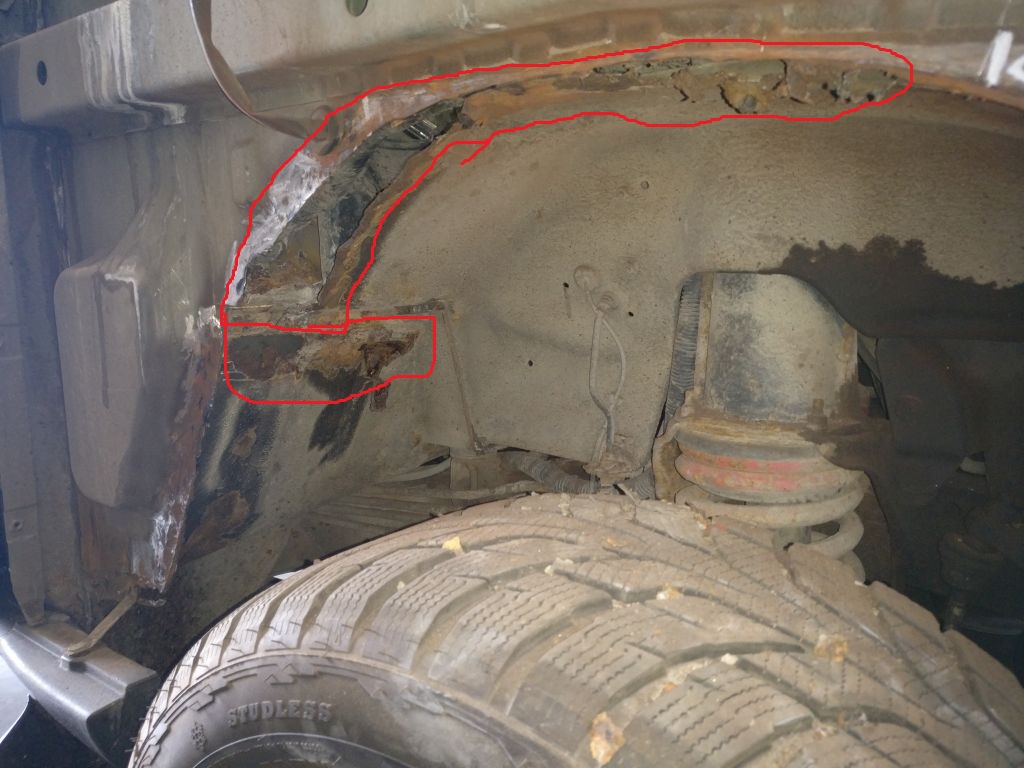

Klaasi vahetus "ei pruugi" lihtsalt vahetusega piirduda - "tüüpveana" pääseb vesi klaasi all ääres nurkadest raami vahele ja tulemus on võib olla selline:
Ja see omakorda koopad seest mädad mida kapoti alt väga ei näe ja koopas varjab logari plastik:
Tasub kindlasti enne ostu lähedalt taskulambiga uurida - vastasel juhul on vesi salongis ja kapoti all ja remondi arved katastroofilised kui just ise ei tee...
