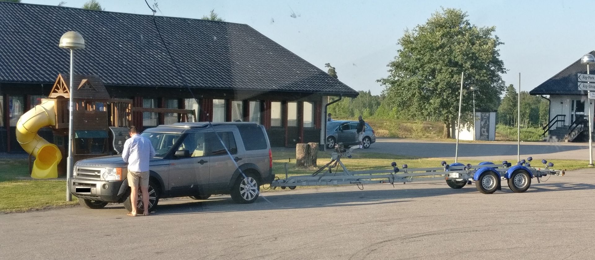

2.7 Omanikele aga külma närvi ja pöidlad pihku - eile just nägin Lõuna Rootsis ühte "muretut" Disco 3 omanikku kulgemas - arvestades konksu otsas oleva paadikäru suurust siis tirib vist vahepeal parajat "laevukest"
Aga muretu elu on muretu - võttis kohvi ja vuras aga edasi (Y) (Y)
/EDIT/ Hiljem tuli kesk-Rootsis vastu ja kui kärul olev "laevuke" 3.5tonni alla mahtus siis... see pidi vahtplastist olema
