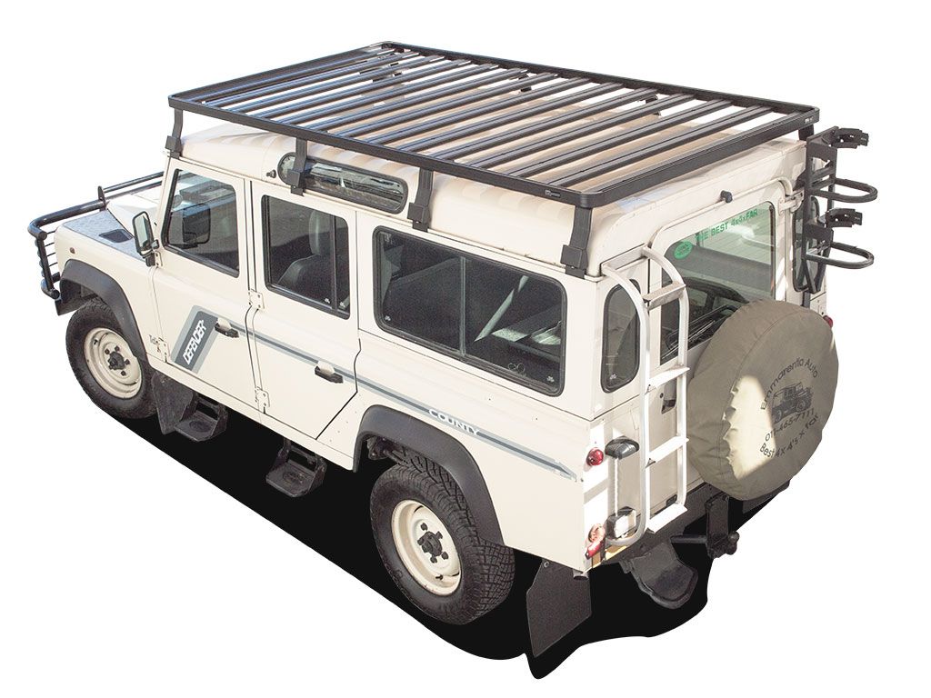

Midagi sellist aga ma pole selles veel kindel.
Äkki on pulgad etem? Kaalub ka kordades vähem. Pulgad või raam, ees peaks vist olema ka tuuletakistust vähendav paneel.

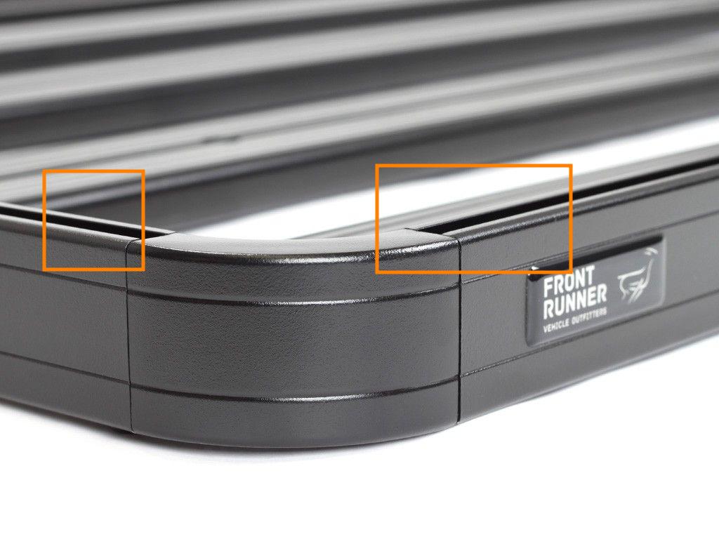

Brrr kirjutas: ↑E Veebr 15, 2021 19:47 Midagi sellist aga ma pole selles veel kindel.
Pildil tundub olema FrontRunneri täisalumiiniumist katusreaam. Üna kallis, kuid väga herge, tugev ja hästi kvaliteetne toode.
Võib julgelt soovitada.

Sõelale on roninud ka selline raam
https://www.flatdoguk.com/search.asp?ty ... Roof+Racks
Suurim erinevus tundub olevat kanalite puudumine. Kanalitesse saaks panna kinnitused, lambid jms.

Olles FrontRunneri raami oma käega enne ja peale paigaldust näppinud, siis saan vaid kiita.
