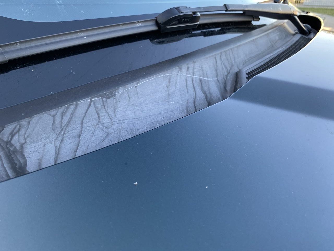

Oskab keegi öelda, mis koodiga on D4 (MY2015) kojameeste alune plastik.
Muidu Disco igati sile-libe, aga see plastik on inetuks pleekinud ja vahetaks ta välja.

Sai see plastik siis ära vahetatud nii esteetilistel kui tehnilistel põhjustel. Uus on ilus, aga lisaks ka veetihe. Vana plast oli kahest kohast õrnalt-õrnalt lainesse tõmmanud ja sealt võis vesi mööda klaasi alla valguda ning ühe variandina näiteks salongifiltri läbi leotada. Minul on 2015 auto, seega D3 ja vanematel D4 võib olukord veel hullem olla.
Plastiku sain Pesast parema hinnaga kui ebayst leiab. Vahetus midagi üüratult keerulist ei olnud - kõige tüütum on meelitada kojamehed küljest.
Siin on hea video, mille järgi ilusti tehtud sain: https://www.youtube.com/watch?v=wMGXUpoWR_U
