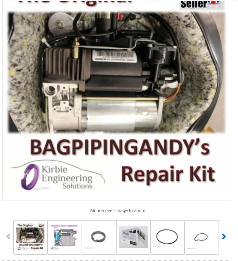

Range Rover L322 Air Suspension Compressor Repair Kit
Postitus Postitas Allari »
Jagage kogemusi, kuidas see kit kestab.
Või on mõttekas kohe uue kompressori poole vaadata.

Re: Range Rover L322 Air Suspension Compressor Repair Kit
Postitus Postitas martinsl »
Kestab ja toimib väga hästi. Vaatasin, et nüüd pakuvad ka suuremat remondikomplekti, kus uus silinder sees. Kui kompressor tehasest või üldse ei tööta enam siis valiks selle kallima komplekti.
Eelduseks ja aluseks on mittelekkiv süsteem. Ka uus kompressor ei jaksa pikalt tühja tööd teha.
Postitus Postitas DreamWalker »
Soovitaks ka koos silindriga komplekti võtta - 3 kompressorit mis ma oma silmaga näinud olen on silinder ka kahjustatud kulumisest.
Lastakse ju neil töötada kuni pilbasteks siis on juba aga kõik läbi. :roll: :|
martinsl kirjutas: ↑T Juul 28, 2020 08:44 Kestab ja toimib väga hästi. Vaatasin, et nüüd pakuvad ka suuremat remondikomplekti, kus uus silinder sees. Kui kompressor tehasest või üldse ei tööta enam siis valiks selle kallima komplekti.
ei leia seda silindriga remondikomplekti mujalt, kui ainult aliexpressist.
kas uk-s ei paku keegi seda silindriga kit-i?
Sama müüja pakub. Maini ka ära, et läheb L322 siis teistsugune silinder komplektis.
https://www.ebay.co.uk/itm/Air-suspensi ... Swpq9e6TE4
Postitus Postitas RuC »
eeldan et klappidele seal ka rem komplekt ikka ??
aga võta ka klapi majandus lahti ja puhasta ära,,, lisaks torustik laiali ja 1 haaval kõik läbi puhuda...
Aga kõigetähtsam. Kuivatus graanulid.. nendest hakkab probleem pihta.
lahunevad ja purunevad süsteemi ringlusesse, jahvatavad kolvi ja klapid segamini. kui kuivatus graanulid regulaarselt vahetada on tegemist väga tõõkindla ja hea õhu süsteemiga. paraku just see sõlm jääb hooldamatta ja korrastamatta... kui korrastad siis 5a vabalt ilus,, kui ei, siis on ka uue komplekti eluiga aasta... kui kolvi ei tee siis kuuaega...
lisaks tuleb uus kompressori relee paigaldada mis lubab suuremat tõõ koormust läbi..
ja klappides lekked sisemised tavalised sest see kuradi graanuli valge purujahu igalpool..
Sain täna tagasisidet töökojast et ühe teise pilli kompressorit antud remont komplekt ei aidanud - ei löönud piisavalt rõhku kätte.
Auto ei olnud Land Rover aga kompressor täpselt sama.
"Arvati" et mootor ise nõrgaks jäänu liigsest töötamisest.
Igastahes omanik ostis uue kompressori ja asi korras.
Endal ka kompressor "palju" urisema hakanud viimasel ajal - proovin ikkagi rem komplekti ära esimesena ja eks näis kas saab hea... :roll: :|
Küsimusele, kas kit-i müüja pakub ka graanuleid vastati järgmiselt;
"This kit does not have the dryer granules. I can provide them but I recommend removing and drying the originals, it’s very easy and it keeps the volume correct, if you fill with aftermarket granules the Air flow rate can be reduced as you create a different volume in the chamber
To dry simply use a hairdryer on low speed or in oven for 2-3 minutes"
