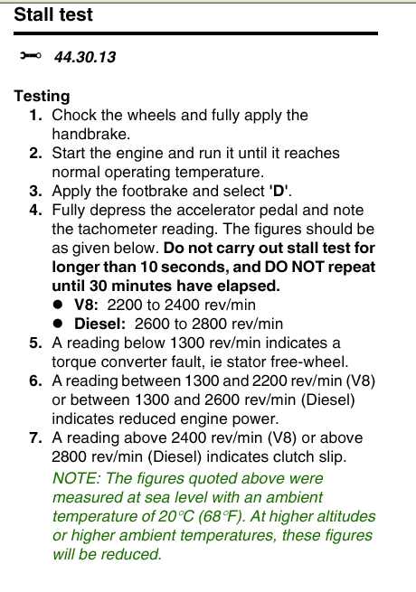

Re: P38, 2000a 2.5tds külmalt jõudu pole
P38-l on vist sama ZF 4hp22 käigukast mis Disco 2-l. Viimase puhul saab käigukasti seisundit kontrollida nn. "Stall test"-ga. Ma ei tea kui suured erinevused mootori pööretes võivad P38-l, tulenevalt erinevast mootorist võrreldes Disco 2-ga, olla aga vb. mingi indikatsiooni siiski saab. Lisatud juhend Disco 2- workshop manualist stall testi läbi viimiseks.
Tänud katsetasin ära, 2600 2700 kuskil.
Hmm, selle põhjal võiks käigukast nagu ju korras olla? Lihtsatest asjadest võib veel kontrollida ka igasugu lõdvikuid ja voolikuid. Intercooleri ja vaakumi omi näiteks.
