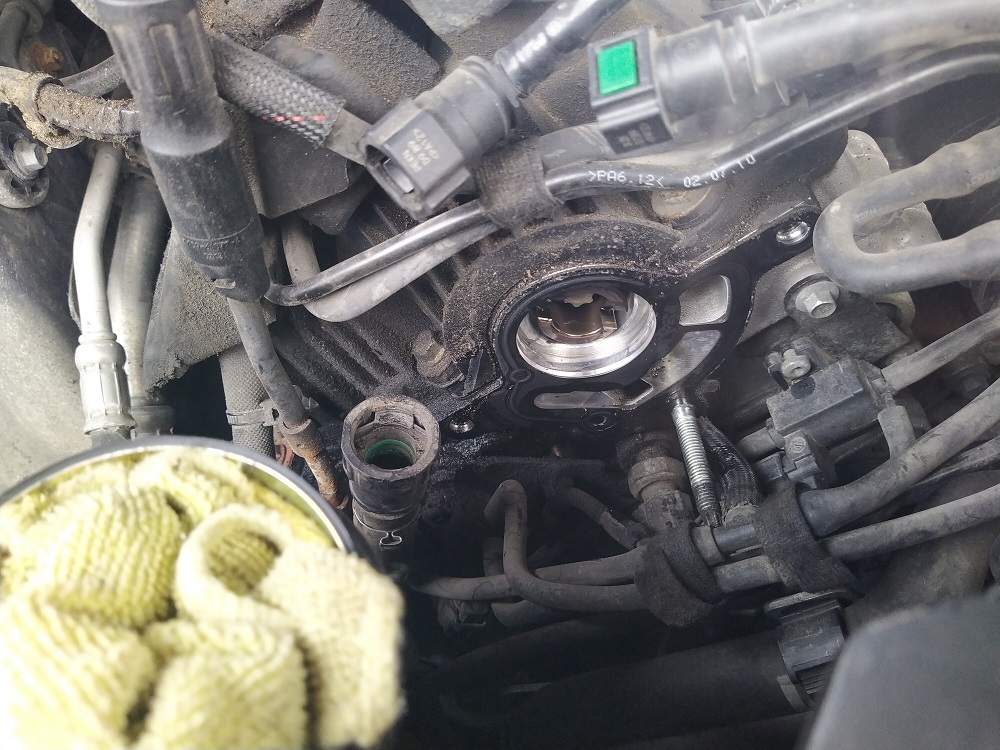

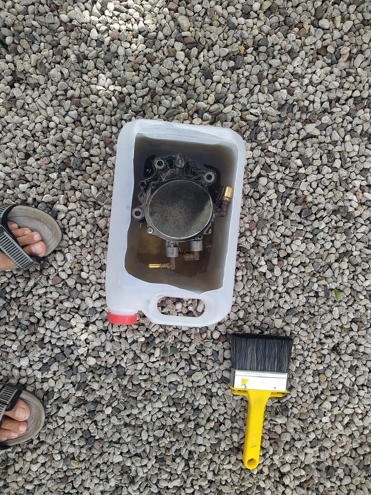

Lahendus on tagada takistusteta õli tagasivool turbodest, nii nagu algselt JLR plaaniski. Seda saab saavutada ainult töökorras vaakum-õlipumbaga. Topelt-karteri süsteem on tegelikult väga hea mõte, kahju et see algselt tööle ei hakanud nii nagu plaaniti. Pump tuleb modifitseerida, ta tuleb panna õli pumpama igal ajal, sõltumata mootori pööretest, ka õhku ahmides. Meetod on teada. Tehnoloogia on tegelikult imelihtne, imestan et JLR-i insenerid selle peale ei tulnud. Nad vist ei saanudki aru mis neil seal tegelikult valesti läks.
Nii kui ma selle info sain enda valdusesse sain, nii esimese asjana lõin ennast vastu pead, et kuidas kurat ma ise selle peale ei tulnud. Teise asjana tegin kohe endale selle pumba modifikatsiooni ära. Ja WOW! Toss nagu käega pühitud. Lihtsalt uskumatu, asi toimib. Pump pumpabki nüüd õli ALATI karterist välja, mitte vaheldumisi sõltuvalt pööretest ja muudest asjaoludest. No aga kui nii, siis ei saagi mootor ju enam tossata, kõik toimib just nii nagu JLR seda projekteeris.
1500km hetkeseisuga läbitud, kõik ok. Sõitsin 2 tundi linnas nimelt vaikselt ringi, siis maanteele ja kickdown. Mitte üks suits. Vanasti piisas 10-15 minutist vaikset linnasõitu madalatel pööretel et suitsupilve kiirendades tekitada. Mitte et ta väga suur oli, aga häiris ikkagi. Mitte suits ise ei häirind, vaid see kui palju õli sisselaskesse sattudes mootorile kurja teeb. Sisselase on saastunud, EGR torustik puhasta iga aasta, MAP andur, intercooleris õli kontrollimine on muutunud kohustuslikuks jne.
Pump auto pealt maha, pessu ja laiali. Siis tuleb temaga üks manipulatsioon ära teha. Kokku tagasi, autole külge ja pea 24 aastat 4,4 TDV8 omanikele peavalu valmistanud katk ongi murtud.
Kahjuks ei ole mul õigust tehnoloogiat avaldada (võib olla kunagi saab, aga mitte praegu), pole minu enda mõttetöö vili. Küll aga enda kätega sai asja korda.
