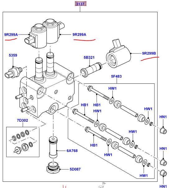

Vihmase ilmaga olen tähele pannud, et löönud korra ette selle veateate ning seade ise näitab:
c1b03-19 - intermittent - Directional control valve 1
Õlitasemed jms kõik korras. Kardan, et asi on solenoidis, kas neid vahetada saab kergelt?
Pilt
Või kas kellegil olemas kasutatud ning töökorras kogu kupatus?

Niiskus süsteemis või mõni anduri pistik pahak läinud?

landy kirjutas: E Jaan 30, 2023 20:04 Niiskus süsteemis või mõni anduri pistik pahak läinud?
Koodi järgi võtta siis remondi kasutusjuhend ütleb järgmist:
C1B03-19
Directional Control Valve#1 - Circuit current above threshold
Refer to the electrical circuit diagrams and check directional control valve 1 circuit for short to power.
Check and install a new directional control valve 1 solenoid coil as required
Kuna sellel plokil on 3 solenoidi siis oleks huvitav teada kuidas kontrollida milline see halvaks läinud, niisama ei tahaks ehku peale vahetada.
